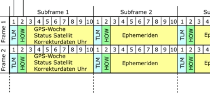

Die Atomuhren sind Frequenzgeneratoren für eine feste Frequenz von möglichst genauem Wert 10,23 MHz. Real erzeugen sie einen leicht fehlerbehafteten Wert 10,23+df MHz. Dieser Wert bleibt konstant und kann in der Atomuhr nicht beeinflußt (korrigiert, synchronisiert) werden.
Aus dieser Frequenz wird die GPS-Zeit (Wochennr. und Sekunden) generiert. Infolge des Frequenzfehlers weicht diese Zeit leicht von der einheitlichen GPS-Systemzeit ab. Das wird im Bodensegment kontrolliert und die Abweichung wird dem Satelliten mitgeteilt.
Vergesst das mal ganz schnell, die Taktraten der Sat-Uhren werden definitiv lokal stabilisiert und zwar so gut wie möglich. Erst wenn der Master trotzdem noch eine Abweichung feststellt, wird die Uhr nachgestellt.
Man kann sich eine Welt zwar zurechtdenken. Das ändert aber nichts an den Fakten der realen Welt. Bezüglich dem GPS gilt objektiv meine Darstellung. Die Oszillatoren laufen frei. Die daraus abgeleitete Satellitenzeit besitzt den Fehler aus der nicht präzise genauen Oszillatorfrequenz. Der Fehler wird im Bodenkontrollsegment ermittelt, dem Satelliten übermittelt und von dort zusammen mit der (feherbehafteten) Satellitenzeit an den Empfänger gesendet. Der berechnet daraus die gültige Satelliten-Systemzeit.
https://kompendium.infotip.de/GPS.html
Screenshot_20200112-104354_Opera.jpg [ 98.11 KiB | 2636-mal betrachtet ]
http://www.zogg-jm.ch/Dateien/Update_Zogg_Deutsche_Version_Jan_09_Version_Z3x.pdf
3.5.4 Satelliten-Zeit
Aufgrund konstanter und unregelmässiger Frequenzfehler der Atom-Uhren von jedem einzelnen GPS-Satelliten, unterscheidet sich die individuelle Satellitenzeit von der GPS-Systemzeit. Die Satellitenuhren werden von der Kontrollstation überwacht und allfällige Zeitdifferenzen vom jeweiligen Satelliten mit der GPS-Navigationsnachricht zur Erde übertragen. Die Zeitdifferenz muss während der lokalen GPS-Messung
berücksichtigt werden.
