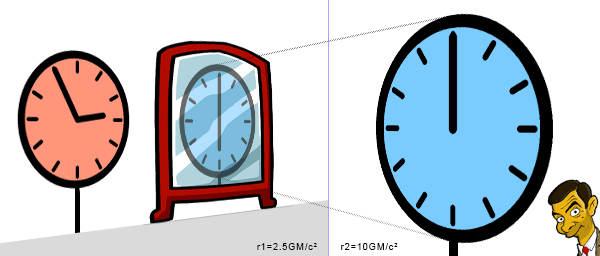

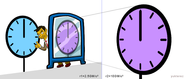

Das klingt schon sehr danach als würde man den oben befindlichen Oszillator sowohl von oben als auch von unten mit der selben Frequenz sehen, was natürlich falsch ist. Sowohl oben als auch unten würde man ihn nur dann mit der selben Frequenz sehen (Sehen ist in diesem stationären Fall gleichbedeutend mit Messen) wenn man ihn immer dort hinbringt wo man ihn gerade betrachtet. Wenn er aber immer oben verbleibt sieht ihn der untere Beobachter blauer als der obere (also schneller tickend).
Richtig wäre: der oben befindliche Oszillator (oder Laser, Lampe, Uhr, was auch immer) schwingt mit f und sein Licht wird vom oberen Beobachter sowohl wenn es aus dem Laser kommt als auch wenn es am unteren Spiegel ankommt mit der selben Farbe bzw. Frequenz gesehen bzw. gemessen, also sieht ihn der obere Beobachter im unteren Spiegel genau so schnell ticken wie er ihn in natura neben sich ticken sieht. Den oberen Beobachter auf den sich die Aussage beschränkt muss man hier unbedingt dazuerwähnen.
Wenn der obere Beobachter nun zwei baugleiche Uhren hat die nebeneinander stehend gleich schnell ticken und er eine davon nach unten neben den Spiegel bringen lässt wird er das Spiegelbild seiner eigenen Uhr genauso schnell ticken sehen wie seine eigene Uhr neben ihm tickt, während er die echte Uhr die er neben dem Spiegel ticken sieht langsamer ticken sehen wird als seine eigene bzw. das Spiegelbild derselben. Wenn er jetzt wissen will um wie viel die Zeit dort unten langsamer geht als seine eigene braucht er nur die Ticks die die echte Uhr neben dem Spiegel im Vergleich zur gespiegelten Uhr macht zählen, dann wird er das Verhältnis √(1-rs/r1)/√(1-rs/r2) finden.
observer.at.r2=10.gif [ 295.98 KiB | 28683-mal betrachtet ]
observer.at.r1=2,5.gif [ 289.2 KiB | 28678-mal betrachtet ]
