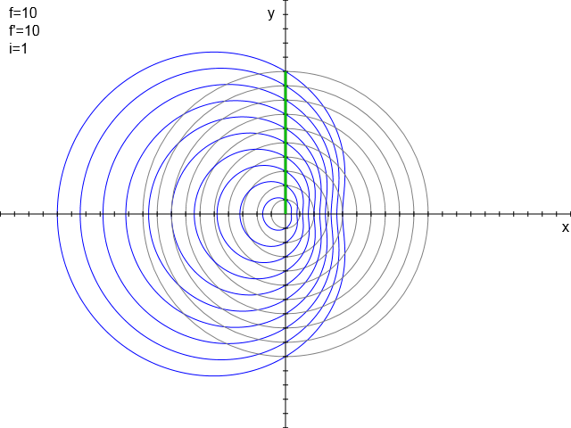

Mich stört gerade etwas an der Formel für den Doppler-Effekt für beliebige Winkel.
Der Lorentz-Faktor ist hier offensichtlich nur ein Skalierungsfaktor und wenn man ihn weglässt, dan kommt man auf
und bei v<<c ist es ohnehin egal. Aber wenn man nun für c die Schallgeschwindigkeit einsetzt, wäre man doch eindeutig wieder beim akustischen Doppler, richtig? Für v nehme ich nun 60% der Schallgeschwindigkeit (0,6c) und zeichne einen Graphen für die Winkel α 0-360° mit 10 Schwingungen und der sieht dann etwa so aus.
doppler.png [ 55.19 KiB | 6519-mal betrachtet ]
Sollten das nicht eigentlich Kreise werden, wie hier?
doppler2.png [ 53.53 KiB | 6620-mal betrachtet ]

Die Formel für den Dopplereffekt ist schon richtig. Beim (relativistischen) Dopplereffekt wird angenommen, daß die Geschwindigkeit im Medium für alle Richtungen konstant ist. Daher werden die Wellen in Bewegungsrichtung "gestaucht" und entgegengesetzt der Bewegungsrichtung "gedehnt". In der Tat sähe es anders aus, wenn die Wellen sich mit konstanter Geschwindigkeit von der Quelle wegbewegen würden (Emissionstheorie).

Rudi Knoth hat geschrieben:
Welche Formel genau ist nun richtig? Die mit oder die ohne Lorentz-Faktor? Oder gar Beide? Denn, wie gesagt, ist der Lorentz-Faktor nur ein Skalierungsfaktor, der für 0,6c konstant ist. Die Form des Graphen ändert sich dadurch jedefalls nicht und genau damit habe ich ja das Problem.
Und um die Emissionstheorie geht es hier nicht. bei dieser würde der Doppler-Effekt vermutlich stets sie grauen Kreise ergeben. Da will ich erst gar nicht drüber nachdenken. ;)

Die mit dem Lorentz-Faktor. Denn bei v=c sollte die Frequenz entgegen der Bewegungsrichtung Null sein.
