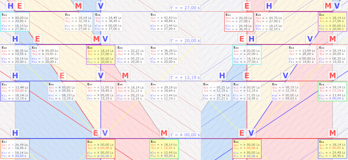

Fall A - meiner Grafik:
1. Das IS, in dem Erde und Mond zueinander ruhen, heißt S.
2. Das IS, in dem H und V zueinander ruhen, heißt S'.
3. Ereignis 1: H ist bei der Erde. Die invarianten Koordinaten? Her damit!
4. Ereignis 2: H ist beim Mond. Die invarianten Koordinaten? Her damit!
5. Differenz der Zeitkoordinaten zwischen den beiden Ereignissen? Her damit!
1. Ich zeige das System S in dem Erde/Mond ruhen. ✅
2. Ich zeige das System S' in dem H/V ruhen. ✅
3. H heißt ja nun V, das Ereignis ist bei mir E₀₀ [x₀₀ = ± 00,00 Ls; t₀₀ = ± 00,00 s | x'₀₀ = ± 00,00 Ls; t'₀₀ = ± 00,00 s] ➞ Start: Uhr E in S bei V und Uhr V mit 0 s. ✅
4. Das Ereignis ist bei mir E₀₃ [x₀₃ = + 18,14 Ls; t₀₃ = + 27,00 s | x'₀₃ = ± 00,00 Ls; t'₀₃ = + 20,00 s] ➞ Ziel: Uhr H/V trifft Mond. ✅
5. Die Differenz habe ich auch mehrfach vorgerechnet, findet sich auch in meinen Grafiken. In S t₀₃ − t₀₀ = 27,00 s − 00,00 s = 27 s und in S' t'₀₃ − t'₀₀ = 20 s. ✅
Zu Punkt 3: Was? "H heißt ja nun V"? Du fängst schon an mit Umbenennen. Das ist ausdrücklich verboten!
Alter Kasper, wir hatten Dein Beispiel mit Fall A und B, da war H bei der Erde und dort alles auf 0 (zumindest Fall A), kannst Du Dich erinnern? Und dann kam Sanchez mit seinem Beispiel und da ist dann Anstelle von H eben V, bei ihm fängt es eben mit V an der Erde an. Und nichts ist verboten, ... :mrgreen:

Fall B - meiner Grafik:
3. Ereignis 3: V ist beim Mond. Die invarianten Koordinaten? Her damit!
4. Ereignis 4: H ist beim Mond. Die invarianten Koordinaten? Her damit!
3. Die Frage ist, welche Version von Fall B Du gerne hättest, wenn ich einen zeige, wolltest Du den anderen haben, ich nehme mal das letzte Szenario von Sanchez. E₀₃ [x₀₃ = + 18,14 Ls; t₀₃ = + 27,00 s | x'₀₃ = ± 00,00 Ls; t'₀₀ = + 20,00 s] ➞ Ziel: Uhr V trifft Mond. ✅
4. Ereignis ist bei mir E₂₇ [x₂₇ = + 18,14 Ls; t₂₇ = + 47,00 s | x'₂₇ = + 18,14 Ls; t'₂₇ = + 47,00 s] ➞ Ziel: Uhr H am Mond. ✅
5. Gehupft wie gesprungen, t₂₇ − t₀₃ = 47,00 s − 27,00 s = 20 s und in S' t'₂₇ − t'₀₃ = 47,00 s − 20,00 27 s. ✅

Nicht ich will umetikettieren, Du hast umetikettiert! Und ich habe es aufgezeigt, Deine Grafik:
Man kann sogar direkt in den beiden Grafiken Fall A und B erkennen, wie Du die Grafik von Fall A genommen hast und einfach andere Bezeichner hingeschrieben. Soll ich die mal beide übereinander legen, um das aufzuzeigen?
Fall A: ➞ [E₀] H█ █ 00:00 bewegt, startet bei Erde 00:00 ruhend.
Fall B: ➞ [E₀] Mond 00:00 bewegt, startet bei V ██00:00 ruhend.
Das ist Deine Grafik, Du hast erst Fall A gezeichnet und dann Da wo H ist eben im Fall B nun Mond hingeschrieben und da wo Erde stand dann V. Also wie genau Du es gezeichnet hast ist dabei egal, es geht um die Tatsache, das im Fall A eben H bewegt ist und bei der Erde startet, also zwei mal 0 auf den Uhren und im Fall B steht nicht mehr H bei der Uhr mit der 0 sondern Mond und Anstelle der Erde eben V.
Und bei dem Ereignis E₃ ist es wirklich einfach in der Grafik umetikettiert, von Dir!
Fall A: ➞ [E₃] H█ █ bewegt, erreicht bei 20:00 Mond 27:00 ruhend.
Fall B: ➞ [E₃] Mond bewegt, erreicht bei 20:00 H █ █27:00 ruhend.
Das ist eindeutig, Du hast hier einfach nur die Bezeichner getauscht. Ich habe es nur aufgezeigt, was Du da gemacht hast. Du hast gedacht, ja SRT, bist voll der Kenner, ist symmetrisch, also kann ich einfach alles tauschen und dann müssen auch die Zeiten auf den Uhren vertauscht rauskommen.
Nur ist das eben falsch, weil Du das ja für den selben Film machen willst. Aus der Symmetrie der SRT ergibt sich aber nicht, dass wenn man das System aus dem man die Dinge beschreibt wechselt, sich auch die beiden Zeiten einfach vertauschen. Das war Deine Annahme, die hattest Du, weil Dir eben das tiefe richtige Verständnis der SRT und der RdG fehlt.
Habe ich Dir aufgezeigt, dann hat es 14 Tage gedauert und Du hast zugegeben ja so richtig passt es nicht, die Uhr H müsste dann ja im Fall B starten, bevor sie an der Erde ist, die Zeichnung wäre nicht richtig und auch die absolut selben Ereignisse können es im Fall A und B nicht sein.
Dann hast Du eine Weile überlegt, wie Du Dich rausreden kannst und dann erklärt, ja im Fall B ist das mit der Uhr in H gar nicht wichtig, also wichtig wäre die Uhr in V, die ist aber so was von ganz dolle wichtig. Nicht wirklich, die startet und dann ist sie weg.
Es ist so, Du hast für Fall B einfach die Bezeichner getauscht und angenommen, das würde so schon passen, also für den selben Flug, nur zwei Kameras, dann ist Dir aber doch wo aufgefallen, da passt ja was nicht wirklich, dieselbe Uhr auf dem Mond soll 27 s und auch 20 s anzeigen, und Anstatt nun den Fehler in Deiner Annahme zu suchen hast Du dann einfach erklärt, ist so richtig, gibt eben zwei Realitäten. :mrgreen:
Und noch mal aufgezeigt:
Fall A: Reise von H████████████ von der Erde zum Mond (ruhend in S) dauert in S' für ███H█'██████████ 20 s und in S auf dem Mond (ruhend in S) 27 s.
Fall B: Reise des Monds (ruhend in S) von █'█ V'█' nach H██████████ █ dauert in S' für den Mond (ruhend in S) 20 s und in S' in █ █'█H ██████████'█ 27 s.
Und in der Version von Sanchez haben wir das eben zweimal, weil wir einmal V von der Erde zum Mond in S bewegen und danach auch noch mal H und die Erde von V nach H und dann den Mond von V nach H bewegen. Gehupft wie gesprungen. Nur ist das Beispiel von Sanchez nicht das, was Du die ganze Zeit "zeigen" wolltest. Und die Version davor, mit Fall B, der Mond bewegt sich von V nach H eben auch nicht, weil auch dass ja schon die Version zwei war, eben der Etikettentausch.
Aber jede Uhr ist in einem System ruhend und im anderen bewegt, bedeutet, die jeweils bewegte Uhr muss langsamer gegangen sein, als die im Systeme ruhende Uhr. Bedeutet, wenn in S die Uhr auf dem Mond t₂₇ = + 47,00 s zeigt, war ja die Uhr H in S' bewegt und muss weniger als 47 s an Dauer für die Reise gezählt haben. Zeige das doch mal richtig auf, rechne es vor, und wie viel Zeit ist denn nun vergangen, für die jeweils bewegte Uhr.
Ein Ereignis E₂₇ kenne ich nicht und dein Geschwurbel verstehe ich auch nicht. Wenn du wissen willst, wie es zu wechselseitig 47 s kommt, dann ist das ganz einfach und ich habe es längst vorgerechnet anhand von sanchesz' Szenario.
Ich weiß, Du bist eben dumm und hast keine Ahnung und verstehst nichts, aber Du gibst es nun endlich mal zu ... :mrgreen:
Frau Holle hat geschrieben:
Nochmal kurz aus dem Ärmel geschüttelt:
Fall A mit S als Ruhesystem: V braucht 27 s von der Erde bis zum Mond. V hat in kontrahiertem Abstand noch H im Schlepptau, was nochmal 20 s dauert, bis auch H beim Mond ist: Das ergibt insgesamt 27 s + 20 s = 47 s in S für den kompletten Ablauf. Eine Lorentztransformation brauche ich dafür natürlich nicht, nur etwas Logik und eine einfache Addition. Es ist trivial.
Fall B mit S' als Ruhesystem: Die Erde braucht 27 s von V bis zu H und hat in kontrahiertem Abstand noch den Mond im Schlepptau, was nochmal 20 s dauert, bis der Mond schließlich bei H ist: Das ergibt insgesamt 27 s + 20 s = 47 s in S' für den kompletten Ablauf. Eine Lorentztransformation brauche ich auch hier nicht, nur etwas Logik und eine einfache Addition. Es ist trivial.
Falsch, Du bist und bleibst ein Vollversager. Und ja es ist trivial, und Du verstehst nicht mal die Aufgabe, dass 20 s + 27 s = 47 s sind, ist klar und war nicht gefragt. Noch mal für Dich die Frage, vermutlich muss ich es Dir noch monatelang erklären ... :mrgreen:
Die Uhr in H bewegt sich in S über 18,14 Ls + 13,44 Ls = 31,58 Ls in 47 s und 47 s • 0,672 c = 31,58 Ls, passt. Nun ist in S', dem Ruhesystem der Uhr H der Mond mit Uhr bewegt, die bewegte Uhr soll doch langsamer gehen, Du kannst Dich erinnern, so SRT und RdG und Zeitdilatation? Eben, der einfache Weg ist mit dem Lorentzfaktor zu jonglieren, also 47 s (die ruhende Uhr H in S') • γ⁻¹ = 34,81 s. Heißt, die Monduhr hat in S' bewegt nur 34,81 s hochgezählt, und die Uhr H eben 47 s. Dennoch zeigt die Monduhr ja 47 s an, nun wird es lustig, ziehen wir mal die 34,81 s von den 47 s ab, bekommen wir + 12,19 s. Bedeutet, die Monduhr ist mit einem Vorlauf von 12,19 s in S' gleichzeitig mit der Uhr H gestartet ...
E₀₂ [x₀₂ = + 13,44 Ls; t₀₂ = + 12,19 s | x₀₂' = + 18,14 Ls ; t₀₂' = ± 00,00 s]
... und deswegen zeigt sie denselben Wert die wie die Uhr H. So viel mal zu dem völlig unwichtigen Ereignis. Und weiter geht es, wir können, als nein, ich, Du kannst es ja offenkundig nicht, zeigen, dass es auch ebenso für die andere Uhr geht, die Monduhr ruht in S, die Uhr H ist bewegt, wir rechnen auch hier wieder - schön aufpassen - 47 s (die ruhende Uhr M in S) • γ⁻¹ = 34,81 s. Das ist doch cool, und wie rechnen auch hier wieder 47 s − 34,81 s = 12,19 s. Hier haben wir es aber mit dem Ereignis
E₂₁ [x₂₁ = − 13,44 Ls; t₂₁ = ± 00,00 s | x'₂₁ = − 18,14 Ls ; t'₂₁ = + 12,19 s]
zu tun, hier startet eben die Uhr H gleichzeitig in S mit der Uhr auf dem Mond, aber die Uhr H hat dabei einen Vorlauf von + 12,19 Ls.
Bei dem voll symmetrischen Beispiel Sanchez und nur wenn man über die ganze Strecke von 31,58 Ls geht, bekommt man wechselseitig für die jeweils im System bewegte Uhr die 34,81 s und für die im System zum Beobachter ruhende Uhr die 47 s an Reisedauer, und dennoch zeigen beide Uhren denselben Wert 47 s an. Man sollte schon die Startzeit einer Uhr berücksichtigen.
Und weil Du es sicher nicht verstanden hast, noch mal, die Uhr H ist in S bewegt und zeigt 47 s wie die ruhende Uhr M an. Die Uhr H ist aber in S bewegt und sollte doch weniger als 47 s anzeigen, Du weißt schon, bewegte Uhren gehen langsamer?
Ganz einfach wäre 47 s (die ruhende Uhr H in S') • γ⁻¹ = 34,81 s
Ja natürlich sind die Ruhesysteme jetzt vertauscht. Wie soll man das sonst zeichnen, wenn man mal das eine, mal das andere als Ruhesystem betrachtet? Das Ruhesystem ist eben grün und das bewegte blau.
Und nein: Die Bezeichner sind nicht vertauscht. Guckstu unten in den Grafiken: Erde und Mond sind und bleiben in ihrem System S, bei A und B, und die Raketen sind und bleiben in ihrem System S'. Mach die Augen auf!
Du akzeptierst nicht mal mehr deine eigenen Rechenergebnisse. Wie bescheuert ist das denn?
Du kapierst einfach nichts. Und dass jetzt wieder einen Zitateflut kommt, war ja klar. :lol: :lol: :lol:
Häng' sie dir doch über's Bett.
Ja natürlich sind die Ruhesysteme jetzt vertauscht. Wie soll man das sonst zeichnen, wenn man mal das eine, mal das andere als Ruhesystem betrachtet? Und nein: Die Bezeichner sind nicht vertauscht. Guckstu unten in den Grafiken: Erde und Mond sind und bleiben in ihrem System S, bei A und B, und die Raketen sind und bleiben in ihrem System S'. Mach die Augen auf! Habe mir nur nicht die Mühe gemacht die Seiten links und rechts zu vertauschen.
Mach selber die Augen auf, Fall A und Fall B, immer rechts oben in der Grafik, E₃ man sieht ganz eindeutig, es ist dieselbe Grafik, im Fall B wurde das H durch Mond und Mond durch ein H ersetzt. Willst Du das echt bestreiten?
Und es ist so oder so egal, selbst wenn Du es zwei mal einzeln gezeichnet hättest, was Du ganz sicher nicht hast, denn dann wäre die Grafik nicht Pixel gleich, wäre es dennoch nur ein Tausch der Bezeichner. Nur eben zwei mal einzeln gezeichnet.
Das ist der Weg ...
Und nein: Die Bezeichner sind nicht vertauscht. ...
So, so, dann schauen wir doch mal hier:
Du bist ein Lügner, die Grafiken habe ich aus Fall A und Fall B geschnitten, nur das rot ist von mir drüber gelegt und der Bezeichner für das Ereignis, die beiden Grafiken sind aus den beiden Fällen ausgeschnitten, und dann wechsel ich beide Bilder nur ab, man sieht, die Grafiken sind identisch, Du hast H mit Mond und Mond mit H getauscht. Beide Grafiken sind auf das Pixel identisch. Die Uhren, der Pfeil, die Zeiten, alle Abstände identisch, natürlich hast Du einfach nur die Bezeichner getauscht, Du glaubst echt ich schnall das nicht? :mrgreen:
So, so, noch viel geiler, einfach Deine beiden Grafiken direkt übereinander gelegt und immer abwechselt angezeigt:
Das ist ja so peinlich, alter Falter, und wie Du einfach nur die Bezeichner getauscht hast, sogar aus A einfach nur ein B gemacht. ... :mrgreen:
Das ist der Weg ...
Ja und? Was gibt es daran auszusetzen? Einmal bewegt (blau) und das andere mal nicht (grün). Wie soll man die Symmetrie denn anders zeigen zwischen den Systemen? Man tauscht eben ruhend und bewegt.
Entscheidend ist:
Erde und Mond sind und bleiben in ihrem System S, bei A und B, und die H und V sind und bleiben in ihrem System S'. Mach' die Augen auf!
Du kapierst kein Prosa, du kapierst keine Grafik, was kapierst du überhaupt?
Du bist ein Lügner
Und du ein strunzdummes A...loch.
