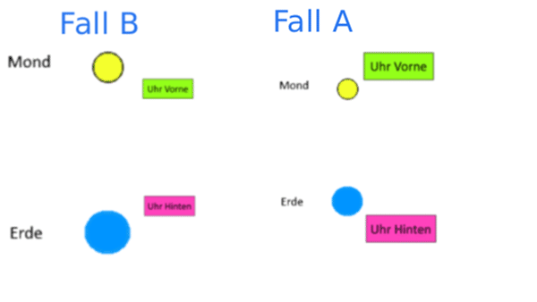

sanchez hat geschrieben:
Ich habe die Animation nochmal überarbeitet. Und zwar so, dass man aus der Sicht des Bewegten die Szene sieht, denn an sich selbst, erkennt man keine Längenkontraktion bzw. Zeitdilatation.
Es gibt keine Sicht des "Bewegten", weil Bewegung relativ ist, wir haben einfach nur zwei zueinander bewegte Systeme, und in jedem kann wer ruhen und sieht dann das andere System bewegt.
Was hat sich geändert? Ich habe die ruhende Uhren zusammengerückt. Weil sie so von den bewegten Uhren so gesehen werden.
Linke Seite (Fall B) ist das Ruhesystem S' dort ruhen Uhr V und Uhr H im Abstand von 18,14 Ls und die beiden Uhren E und M sind bewegt. Der Abstand von E und M beträgt in S dem Ruhesystem von Erde und Mond auch 18,14 Ls aber in S' sind Erde und Mond nun mal bewegt, damit ist der Abstand nur 18,14 γ⁻¹ = 13,44 Ls. Wenn Du nun lins die beiden Uhren H und V mit dem Abstand 18,14 Ls gezeichnet hast, ist der von Erde nun Mond einfach falsch. Denn er muss kleiner und nicht größer in S' sein, als der von V und H.
13,44 Ls < 18,14 Ls.
Damit hat Holle Dich also mit seinem Mist dazu gebracht, Deine richtige Animation nun in eine falsche zu verändern, sollte einem doch zu denken geben.
Fall B, in dem Moment in dem Uhr Vorne die Erde passiert hat, wird Uhr Vorne zur bewegten Uhr zwischen Erde und Mond und damit ein kurzes Stück zurücklegt. So kommt es, dass beim Treffen von Uhr Vorne und Mond, Uhr Vorne 20 s, während der Mond 27 s anzeigt.
Nun ja, was auch immer Du meinst, es ist nicht wirklich klar, die 27 s auf der Anzeige der Uhr M in S' (Fall B) ergeben sich alleine aus der RdG und der Tatsache, dass die Uhr M eben schon 12,19 s anzeigt, als die Erde gleichzeitig gerade bei V ist.
Fall A, genauso, in dem Moment wo Uhr Erde die Uhr Vorne passiert, wird sie zur bewegten Uhr zwischen Vorne und Hinten, und legt damit eine kurze Strecke zurück und zählt 20 s Während Uhr Hinten auf 27 s gezählt hat.
Also Fall A ist aus S beschrieben, da ruht die Uhr E aber, die Uhr E ist in S' bewegt und bewegt sich dort eben über 18,14 Ls mit 0,672 c und die beiden in S' ruhenden Uhren zählen dafür eben 27 s und die bewegten Uhren 27 γ⁻¹ s = 20 Ls. Darum zeigt die Uhr H beim Treffen 27 s an, weil sie im System S' ruht und die im System bewegte Uhr zeigt 20 s an.

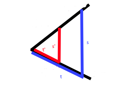

Wie kann das sein, dass eine bewegte Strecke, die kürzer erscheint, dessen Endpunkte gleichzeitig bei zwei gedehnten Punkten ist?
s'/t' = s/t
Kann leider mit Deiner Aussage auf den Abend nichts anfangen, ich müsste länger überlegen, was Du wohl meinst.
Zwei Systeme, s und t als ruhend angenommen, und s' und t' als relativ bewegtes System mit Längenkontraktion und Zeitdilatation.
Also die Bezeichnungen für beide Ruhesysteme sind S und S' und Orte haben da eben x in S und x' in S' als Bezeichnung und t in S und t' in S'.
Es gilt wirklich das Relativitätsprinzip und die SRT mit der RdG und somit sind beide Systeme eben auch bewegte Systeme für das jeweils andere System. Deine erst Animation war richtig, denn die beiden im System bewegten Uhren haben einen kürzeren Abstand, die Lorentzkontraktion gilt in beiden Systemen immer für die dort bewegten Längen. Leider hast Du Dir da nun selber etwas in Knie geschossen, anstatt die Zeitdilatation richtig für beide Systeme wechselseitig anzuwenden, machst Du nun mit den Längen leider das, was Holle die ganze Zeit mit den Zeiten schon treibt. Nämlich ein System als ausgezeichnetes Ruhesystem zu betrachten und das andere degradiert als das absolut bewegte System in dem dann die Uhren absolut langsamer gehen.

Hier ein Standbild, der Gleichzeitigkeit.
Linke Seite für Ruhesystem S' ist nun leider falsch gezeichnet, der Abstand Erde und Mond ist bewegt mit 13,44 Ls eben kurzer als der von H und V mit 18,14 Ls.
Fall B: Mond und Erde zeigen 20 s an, Vorne und Hinten jeweils 27 s
Fall A, vertauscht Vorne und Hinten zeigen 20 s an, Mond und Erde 27 s
E₀₃ (M/V) [x₀₃ = + 18,14 Ls; t₀₃ = + 27,00 s | x'₀₃ = ± 00,00 Ls; t'₀₃ = + 20,00 s] ➞
-> das ist dann symmetrisch.
Nun Deine Werte für E₀₃ sind in S' (Fall B) leider falsch und nein man kann die Zeiten einfach nicht vertauschen. Wie gesagt, selbst Holle hast das nach vielen Monaten dann doch widererwartend eingesehen und sogar zugegeben.

@Daniel K.
Die Uhr V zeigt das direkt so an, die Uhr H geht ja in S bewegt eben asynchron zu V und zeigt darum 12,19 s mehr an, dennoch sind auch auf hier nur 14,81 s vergangen, trivial.
Das stimmt so nicht, V und H ruhen zueinander und gehen deswegen synchron.
Unfug, die Zeitdilatation ergibt sich aus der RdG, und der Lorentzfaktor gehört zur Lorentztransformation, ohne SRT kommt man nicht von 20 s auf die 14,81 s oder von den 27 s auf die 20 s. Und ja es ist trivial, nur für Dich nicht ...
Die RdG in diesem Beispiel ist, dass je nach dem in welchem Ruhesystem man sich befindet, die Reihenfolge wie etwas geschieht unterschiedlich ist.
wikipedia: Die Zeitdilatation gemäß der speziellen Relativitätstheorie besagt, dass wenn eine Uhr C zwischen zwei synchronisierten, in einem Labor ruhenden hren A und B bewegt wird, sie gegenüber den beiden Uhren zeitlich nachgeht.
Das ist unstrittig richtig, nur Du interpretierst da etwas rein, was eben nicht drin steht.
Ich glaube eher, dass du da was rein interpretierst.
Schau dir die Animation an. Welches ist die Uhr C und wo sind die ruhenden Uhren A und B?
Denn die Autoren haben im Gegensatz zu Dir Ahnung von der SRT und kennen auch das Relativitätsprinzip, und darum ist denen klar, in dem Ruhesystem der einen Uhr C gehen natürlich die beiden Uhren A und B als dann bewegte Uhren dilatiert.
Nein, C geht langsamer, weil sie von A nach B reist. Willst du C als Ruhesystem, musst du C als Startpunkt wählen, und eine weitere Uhr D, die zu C ruht, als Endpunkt, einführen. So dass C und D
ruhen und Uhr A zwischen C und D wandert.
Der Witz bei dieser Versuchsanordnung, am Beispiel von Fall B ist, Mond und Erde ruhen zueinander und gehen synchron.
Im ersten Teil der Reise, bewegt sich die Erde zwischen Uhr Vorne und Uhr Hinten. Ganz klar nach Wikipedia oben, die Erde ist Uhr C, Uhr Vorne und Hinten bilden ein Ruhesystem und sind die Uhren A und B. So ist es, dass Uhr Vorne und Uhr Hinten auf 27s zählen, bis Uhr Erde bei Uhr Hinten angelangt ist, die Erde aber nur auf 20s als bewegte.
Wenn jetzt Uhr Mond die Uhr Vorne passiert, wird Uhr Mond zur bewegten Uhr C, die zwischen den ruhenden Uhren Vorne und Hinten unterwegs ist, die dann als A und B funktionieren.
Hier nochmal:
Fall B: erster Teil der Reise, Uhr Erde zählt vom Start ab auf 20s, denn sie ist die bewegte Uhr zwischen Vorne und Hinten.
Zweiter Teil der Reise, Uhr Mond passiert Uhr Vorne, dann ist Uhr Hinten die Uhr C, die bewegte, die zwischen den ruhenden Uhren Erde und Mond unterwegs ist.
So kommt es, dass am Ende wenn sich Mond und Uhr Hinten treffen in Fall B wie auch A, die gleiche Zeit vergangen ist, 47s.
Diese 47s setzen sich zusammen, aus die Uhr war mal die bewegte 20s + später war die Uhr die ruhende 27s.
Nö, die ist nicht falsch. Die Animation ist aus der Sicht des bewegten. Und wenn Mond und Erde bewegt sind und man ist auf Mond oder Erde, dann erscheint der Abstand Erde/Mond eben als 18,14Ls.
Anmerkung: Uhr Mond und Erde gehen synchron, Uhr Vorne und Hinten gehen synchron.
Wir haben hier vier Uhren. Nach wikipedia braucht man drei Uhren.
Zwei Uhren die die Messstrecke begrenzen, und ein Uhr die die Messtrecke zurücklegt.
D.h. Jedes mal ist eine der Vier Uhren überflüssig. Ist aber egal, die überflüssige Uhr geht synchron mit der bewegten Uhr C.
So das reicht mal fürs erste.
