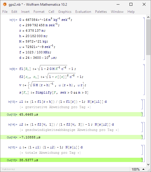

Einmal abgesehen davon dass Ernst gar nicht mit dem Zug über's Meer bis ans andere Ende der Welt reisen müsste sondern sein Experiment auch im Aufzug machen könnte da sogar die Uhren im Keller der PTB Braunschweig anders gehen als die Uhren am Dach des selben Gebäudes:
Zudem hab ich richtig gerechnet. Alle SRT Welt rechnet so
Das glaubst auch nur du Bild
Δt = Δt' / sqrt (1 - v_rel²/c²) Δt = Δt' * 1,00000000006651 Δt' = 24h = 86400 Δt = 86400,00000575 ΔΔt = 5,75 µs
Pech für dich dass diese Uhren nicht um 5.75 μs/Tag nachgehen sondern um 38.54 μs/Tag vorgehen und der SRT-Anteil nicht relative +5.75 μs/Tag sondern absolute -7.11 μs/Tag beträgt Bild
benötigte Daten: Äquatorialer Radius & Flughöhe des Satelliten
Dazu kommt dann noch beim Satellit der gravitative Effekt, der im Uhrenbeispiel Berlin-Melbourne aber kompensiert ist.
Und durch was wird der eine Effekt "kompensiert"? Genau; durch den anderen Effekt zu dem er noch "dazu kommt" Bild
Übrigens solltest du dich wohl endlich einmal zwischen Melbourn (England) und Melbourne (Australien) entscheiden Bild
