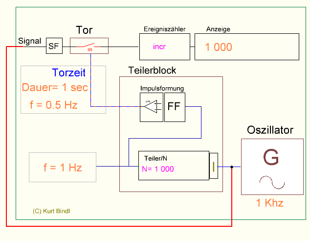

Zaehler_erklaerung_04.png [ 15.54 KiB | 3230-mal betrachtet ]
Das Signal des Oszillators, hier 1000 Hz, geht in die Teilerkette und (die rote Leitung) zum Tor.
Auf Grund der Teilung durch 1000 kommt eine Torzeitdauer von 1 Sekunde zustande.
Das ergibt die Zahl 1000 in der Anzeige.
Die Auffrischfrequenz der Anzeige findet mit 0.5 Hz statt.

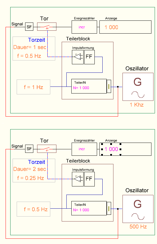

Hier nun der gleiche Zähler mit identischem Aufbau.
Zaehler_erklaerung_05.png [ 27.4 KiB | 3292-mal betrachtet ]
Verändert wurde die Schwingfrequenz des Oszillators der den Zähler steuert, waren es vorher 1 kHz, so sind es nun 500 Hz.
Die Torzeit hat sich verdoppelt, die Widerholrate halbiert.
Die Anzeige hat den selben Wert wie vorher.
Es ist zu erkennen, dass das was der Zähler anzeigt nur unter ganz bestimmten Umständen für eine Signalfrequenzaussage zu gebrauchen ist.
Entscheidend ist die Konstanz und die richtige Frequenz des Zähleroszillators, ändert sich dessen Frequenz so ist die Anzeige nicht mehr für Frequenzangaben brauchbar, werden aus der Anzeige des Zählers falsche Werte ermittelt.
Andersrum: nur wenn der Oszillator richtig arbeitet, also mit der richtigen Frequenz schwingt, kann die Anzeige des Zählers als Frequenzanzeige sinnvoll verwendet werden.

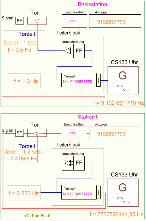

Das ganze nun mit einer Atomuhr als Referenzoszillator.
Atomuhr_01.png [ 32.41 KiB | 3282-mal betrachtet ]
Der obere Teil zeigt den Zählerstand der Atomuhr die auf der Basisstation ist,
die Schwingfrequenz ist unterhalb des Generators angegeben.
Der untere Teil zeigt die identische Atomuhr, nur nun auf Station1.
Auf dieser Station sind andere Ortsumstände vorhanden und die Uhr schwingt nur noch mit 83% der Frequenz wie sie es machte als sie sich noch auf der Basisstation befand.
Die Anzeige ist identisch, die Schwingfrequenz der Atomuhr aber nicht.
Fazit: die Uhranzeige ist nicht mehr für eine Frequenzangabe, egal welches Signal an den Zählereingang gelegt wird, zu gebrauchen.
Ergebnis: Falschmessung.
Falls das Anzeigeergebnis als Frequenzanzeige verwendet wird ergibt sich eine Falschaussage.
Es gibt mehrere Möglichkeiten diese Falschaussage zu vermeiden und trotzdem die richtige Eigenschaft des Eingangssignals zu erhalten.
Wird da nicht in irgendeiner Weise "eingegriffen" erhält man, falls man die Anzeige zur Frequenzbestimmung verwendet, eine Falschaussage.
Das gilt für alle Zähler, egal welche Oszillatortechnik sie verwenden.
Grund: alle Oszillatoren bestehen aus Atomen, Atome verändern bei unterschiedlichen Ortsumständen ihre Schwingfrequenz.

 Betreff des Beitrags: Re: Wie arbeitet ein Ereigniszähler
BeitragVerfasst: Fr 5. Jul 2019, 11:39
Was versteht Kurt nicht? :lol: :lol: :lol:
Was sein Messgerät da so anzeigt und warum.
Woher kommen z.B. die 1,2 Sekunden ? Warum bleibt das Tor so lange offen um die Schwingungen zu zählen, wo doch es eigentlich nur 1 Sekunde lang offen sein dürfte, um die Frequenz richtig zu messen. Oder als Alternative: die in 1,2 Sekunden gezählten Schwingungen wieder durch 1,2 teilen um die richtige Frequenz zu erhalten.
Aber da verlange ich wohl ein bisschen viel auf einmal . :D
