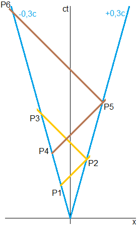

Na das wollen wir ja mal sehen...
Ich behaupte kackfrech, das was oben steht, und dass sich das auch unheimlich gut beweisen lässt, nur leider ist dir diese Fähigkeit nicht gegeben. Stattdessen kommst du mit Ablenkungsmanövern, wie immer. Und dabei hast du nicht einen Moment darüber nachgedacht, dass ich mit den drei Geschwindigkeiten bereits drei Systeme definiert hatte, dein Ablenkungsmanöver also komplett überflüssig war.
Ich bezeichne diese drei Systeme mal als R, M und L für Rechts, Mitte und Links in einem Weg-Zeit-Diagramm.
Illu1.png [ 6.88 KiB | 6400-mal betrachtet ]
M misst nun jeweils 0,3c für R und L und kommt auf eine Differenzgeschwindigkeit (RL) von 0,6c.
R misst für M eine Geschwindigkeit von 0,3c, für L eine Geschwindigkeit von etwa 0,5505c und kommt so auf eine Differenzgeschwindigkeit (ML) von 0,2505c.
L misst für M eine Geschwindigkeit von 0,3c, für R eine Geschwindigkeit von etwa 0,5505c und kommt so auf eine Differenzgeschwindigkeit (MR) von 0,2505c.
Wenn du mir jetzt erzählen willst, dass man bei L und R etwas anderes misst, wenn man sie als ruhend betrachtet, dann musst du das begründen, denn die Meßergebnisse stehen fest und das gilt vor Allem für die gemessenen 0,5505c zwischen R und L, die auch dann noch in den jeweiligen Ruhesystemen gemessen werden, wenn M gar nicht da ist.
